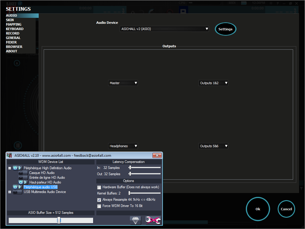

Ce que vous constatez est normal, Djuced 18 ne joue du son que sur une seule carte sonore, donc soit la carte sonore du DJControl Air, soit la carte sonore du PC, mais il ne combine pas les 2.
Si vous voulez jouer le mix sur les haut-parleurs de votre PC et la pré-écoute sur la sortie casque de votre DJControl Air, il y a 2 solutions:
- ma préférée, parce que c'est la plus simple, et qu'elle marche toujours : brancher un câble jack 3.5mm stéréo mâle-mâle de la sortie master du DJControl Air à l'entrée ligne de votre ordinateur (s'il a une entrée ligne)

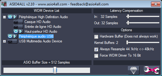

- la plus compliquée: installerASIO4All, choisir ASIO4ALL comme carte son dans DJuced18, agréger la sortie speaker du PC et la sortie casque dans ASIO4ALL, et choisir la sortie 1-2 d'ASIO4All (sortie intégrée du PC) comme sortie master et la sortie 5-6 d'ASIO4All (sortie casque) comme sortie pré-écoute.
Dans DJUCED, charger ASIO4ALL comme carte son
Activer la carte son du PC (Périphérique High-Definition Audio) et la carte son du DJControl Air (Périphérique Audio USB) dans ASIO 4ALL.
Choisir le sortie haut parleur intégrée dans le  PC (1-2 dans ASIO 4ALL) comme sortie principale et la sortie casque du DJControl Air (5-6 dans ASIO4LL) comme pré-écoute dans DJuced 18.
