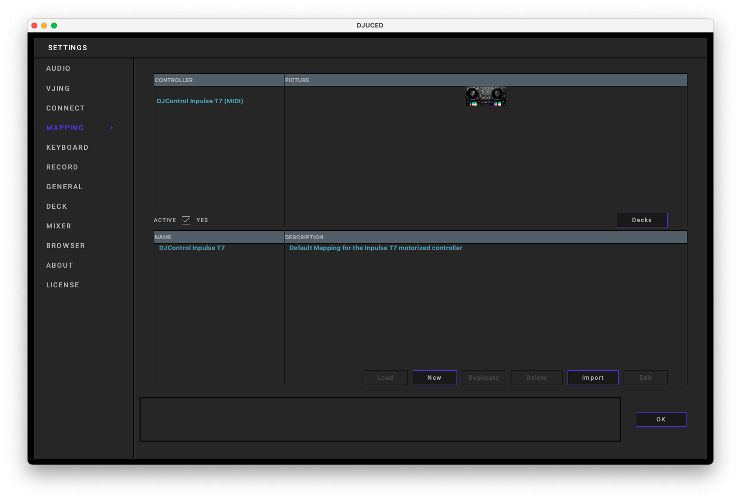

Salut Leon,
Ton post était bloqué en spam sur le forum, désolé pour la réponse très éloignée.
Normalement, sur macOS les pilotes ne sont pas nécessaires pour ses produits vu qu'ils sont MIDI natifs.
Pense à bien vérifier que le contrôleur est "actif" dans la partie MAPPING des paramètres de DJUCED.
(voir image case "active" quand tu sélectionnes ton contrôleur).
Tu peux également remettre les paramètres de DJUCED à zéro : https://www.djuced.com/fr/kb/comment-reinitialiser-tous-les-parametres-djuced-par-defaut/
Et si toutes ses solutions ne fonctionnent pas, pense à contacter le support technique, ils sont là pour ça : https://support.hercules.com/fr/contact-fr/
