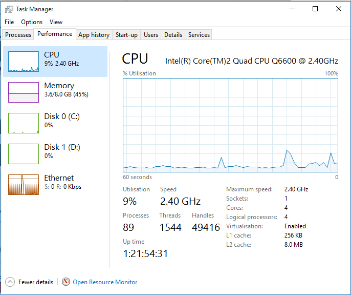

3) Si aucune de ces mesures de prévention de risque électrostatique ou d'évitement de conflit sur l'USB deu PC ne règle le problème, il est probable que le souci vienne d'ailleurs. Pour identifier le problème, il faudrait alors :
- lancer le Gestionnaire de tâches avant le problème, afficher l'onglet performance et le laisser tourner pour surveiller l'occupation CPU pendant que vous mixez et vérifier si une pointe d'occupation CPU ou RAM coincide avec la perte des contrôles MIDI,

2) Si vous avez une utilisation CPU qui reste stable à 29%, c'est beaucoup (sur un vieux PC Dell (Core 2 Duo E8400 à 3 GHz), en lisant, mixant 2 morceaux avec des effets je suis en dessous de 5% de consommation CPU, sauf à l'instant où je charge un morceau, où je monte à 10-15%). Vérifiez que votre PC est bien relié à son adaptateur d'alimentation, et, s'il est bien alimenté, assurez vous qu'il ne reste pas une application groinfre de ressources CPU en tâche de fond.
3) Ce qui m'intéresse, ce n'est pas de savoir votre consommation CPU en moment stable, mais que vous continuiez à monitorer la consommation CPU jusqu'au moment le contrôle MIDI se désactive : alors il sera possible de voir si, au moment précis où le contrôle MIDI de la 4-Mx a décroché, il y eu a une hausse d'utilisation CPU (l'espace d'1 seconde): si ça s'est passé, c'est qu'un programme s'est lancé et a déconnecté le contrôleur.
