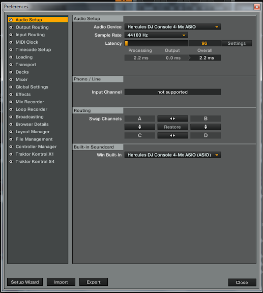

1) Sur mon PC les sources 1 et 2 fonctionnent.
Etes vous sur PC ou sur Mac ? Si vous êtes sur PC, etes vous bien en ASIO?
Voici les réglages sur mon PC
Audio Device = Hercules DJ Console 4-Mx ASIO

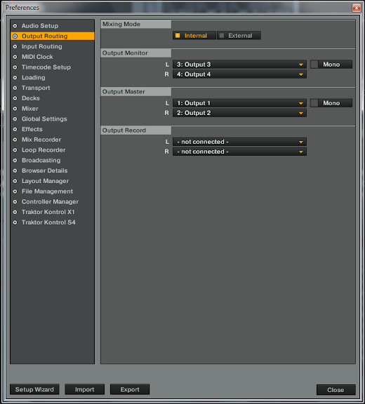

Et les réglages Output Routing
Mixing mode: Internal
Output Monitor
- Left = Output 3
- Right = Output 4
Output Master:
- Left = Output 1
- Right = Output 2
Bonjour Maxdjack,
Oui je suis sur la meme config sauf que la lantence est par defaut a 10ms et pour la "Buildin sound Card"  j'ai mis la carte interne de mon ordinateur. Le reste est identique.
Je suis en PC avec TP2.0.1 Drivers Asio fourni sur TS.Hercules.com
sur TP1 sa fonctionne les sources1&2
