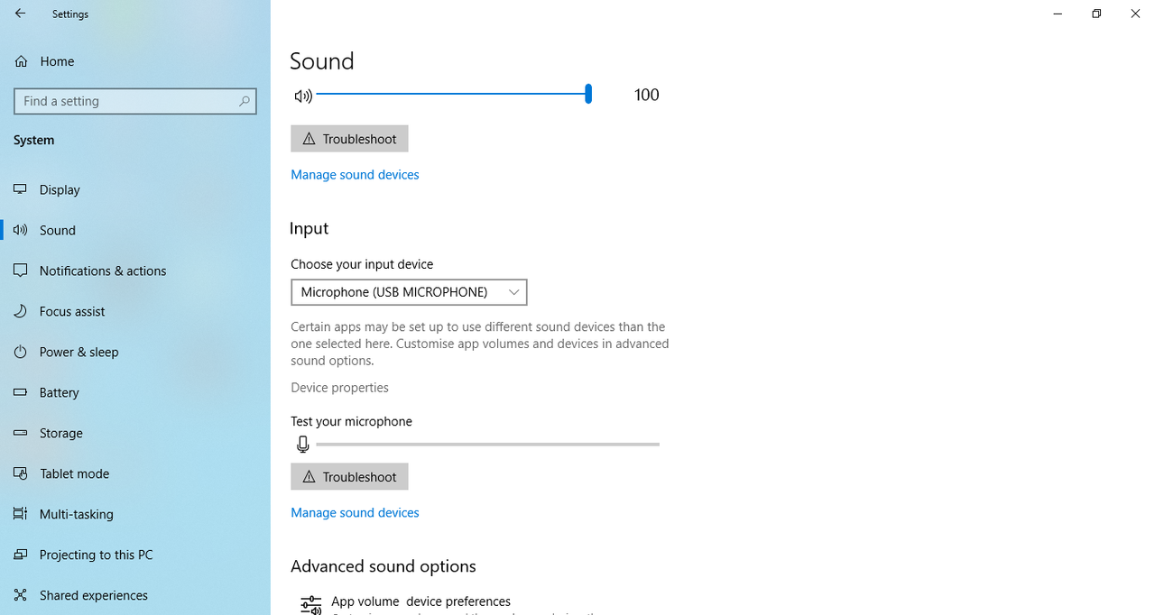

a) Branchez le microphone USB (ou la carte sonore USB dotée d'une bonne entrée microphone) au PC

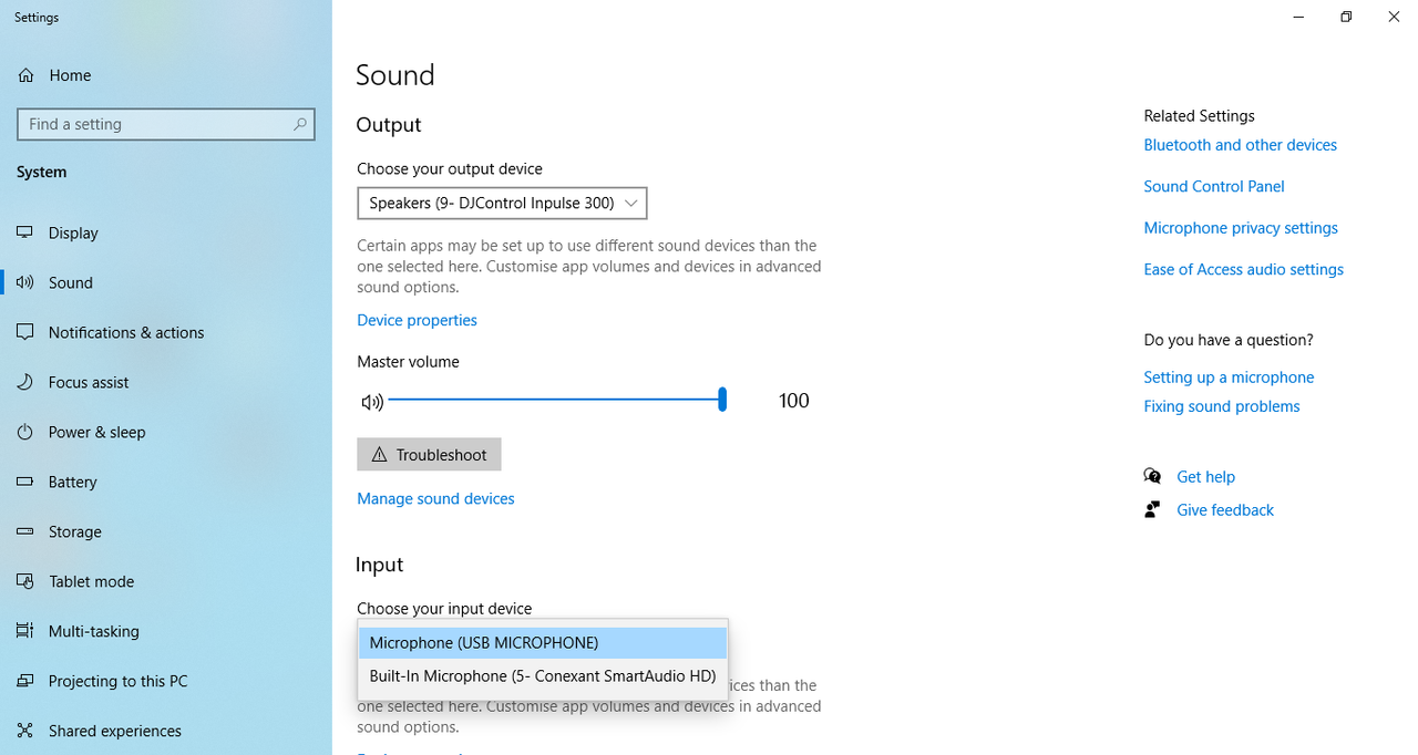

b) Ouvrez les réglage audio avec un clic droit sur l'icône de haut parleur en bas à droite de l'écran
c) Dans les réglages audio, choisissez le microphone USB (ou l'entrée microphone de la carte sonore que vous avez branchée) comme entrée par défaut

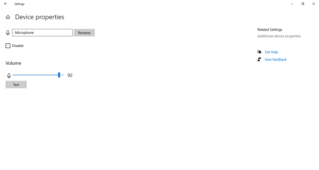

d) Cliquez sur les propriétés du périphérique (au dessus de le barre Testez votre microphone)
e) Dans le menu Propriétés du périphérique, cliquez à droite sur le ligne "Propriétés additionnelles du périphérique"
f) Dans les Propriétés du périphérique, à l'onglet "Ecouter", cochez la case "Ecouter ce périphérique"
Choisissez de le diffuser dans le périphérique audio par défaut, qui sera votre DJControl Inpulse 300 si vous brancher le DJControl Inpulse 300 après le microphone, et cliquez sur le bouton OK ou Appliquer.
g) Vous diffusez désormais le son de votre microphone sur la sortie enceinte de votre DJControl Inpulse 300, si vous l'utilisez en mode Wasapi dans Djuced (Dans Djuced > Paramètres > Audio, choisissez comme périphérique audio "Haut-parleurs (DJControl Inpulse 300) (WASAPI)".
7) Pour régler le volume de votre microphone, faites un clic droit sur l'icône de haut parleur en bas à droite de Windows > Ouvrez le mixeur de volume et réglez la glissière de niveau du microphone USB.
