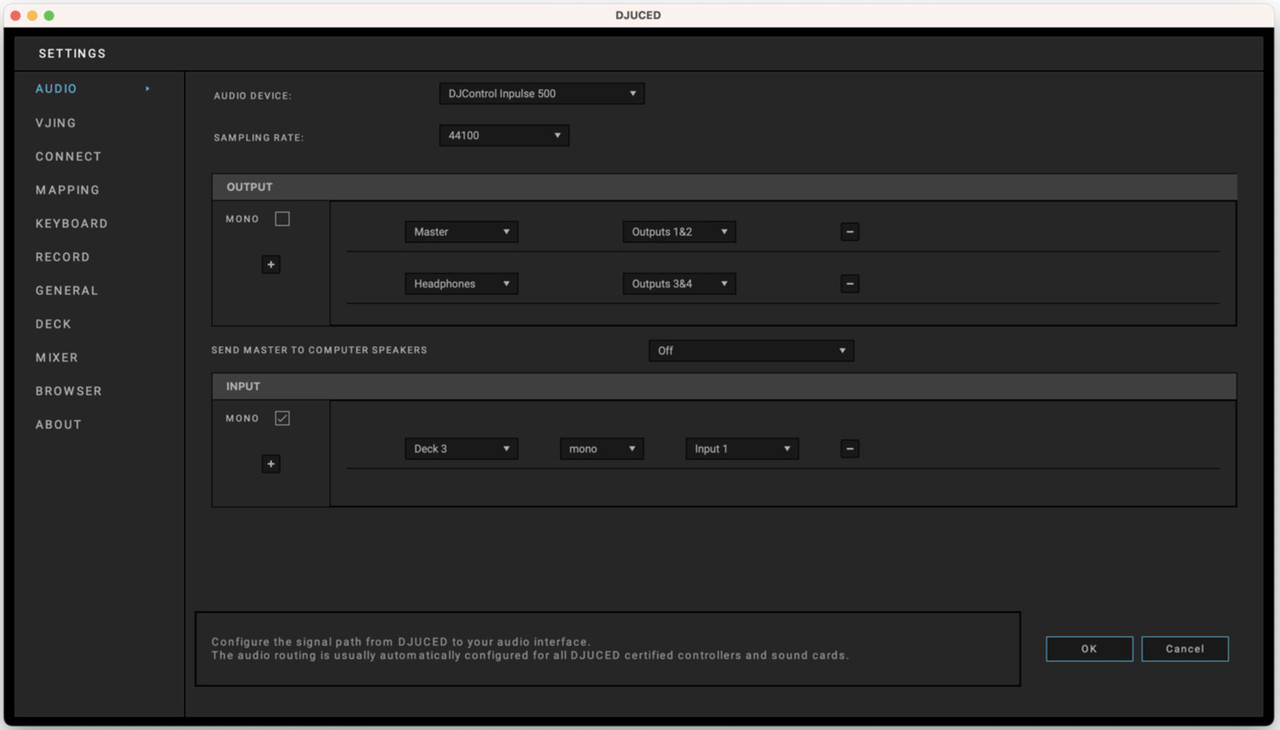

En matériel, le DJC Inpulse 500 a seulement une équalisation 2 voies et une volume sur l'entrée microphone, donc pour avoir de l'écho ou de la réverberation sur l'entrée microphone, il va falloir le faire en mode logiciel dans Djuced.
1) Suivez la procédure décrite sur
https://www.herculesdjmixroom.com/en-us/blog/tech-tips/djuced-5:-play-an-external-audio-source-on-a-deck/
pour assigner le microphone sur une deck, par exemple Deck 3
et pour l'activer comme source audio externe dans la deck

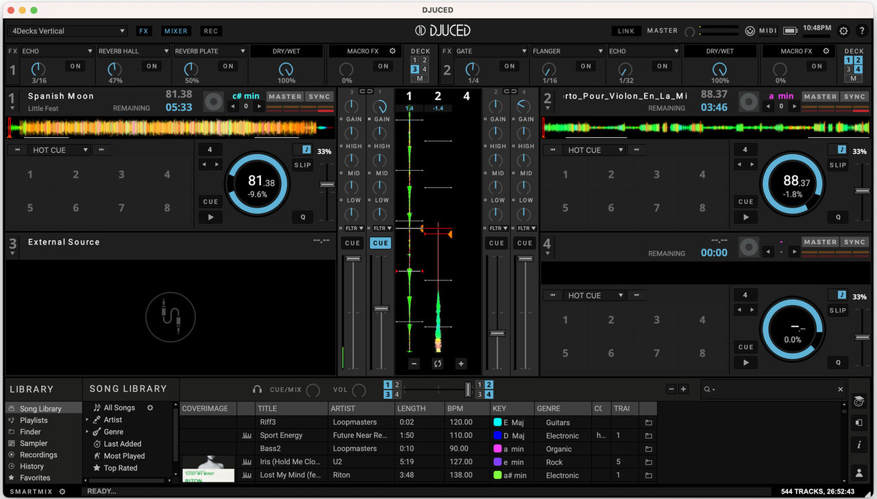

2) Puis prenez le rack d'effet et essayez les effets echo ou reverb hall ou reverb plate sur cette deck.
