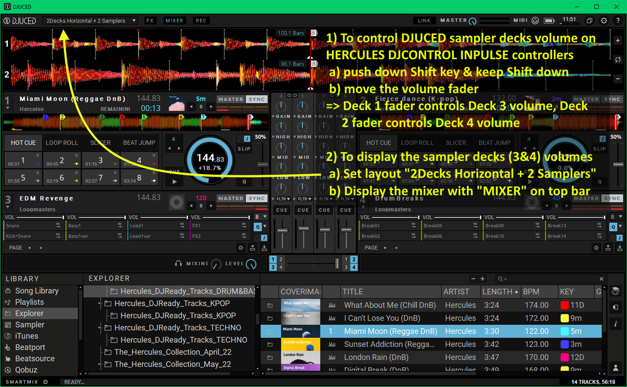

1) Les 2 platines de sampleurs (sampler deck) de DJUCED, à droite et à gauche, sont gérées comme 2 platines des pistes audio (track Deck), avec leurs tranches de mixage dédiées (channel strips), pour régler le volume, le gain, l'équalisation et le filtre. Il est donc logique d'avoir un volume différent entre le sampleur de gauche (deck 3) et le sampleur de droite (deck 4) puisque leurs volumes ne sont pas réglés sur la même tranche de mixage.
Afficher les tranches de mixage des platines de sampleur nécessite 2 opérations dans la barre du haut de Djuced
a) Dans le menu Layout (Disposition), à droite du texte DJUCED, choisissez la disposition affichant les sampleurs:
"2Decks Horizontal + 2 Samplers"
=> Djuced affiche alors les 2 Sample Decks
b) Affichez les contrôles de mixage en activant MIXER (qui devient Bleu) entre FX et REC
2) Avec un contrôleur Hercules DJControl Inpulse, vous pouvez régler le volume des samples decks en maintenant le bouton shift enfoncé tout en déplaçant le volume fader:
  • Shift + volume fader de deck 1 : contrôle le volume de deck 3
  • Shift + Volume fader de deck 2 : contrôle le volume de deck 4
Ce procédé fonctionne bien mais nécessite d'afficher le mixage de Djuced pour vérifier que la position du fader mécanique rattrape la position du fader à l'écran (on évite les sauts de son par la technique du "software takeover": tant que le volume fader mécanique (sur le contrôleur DJ) ne rejoint pas la position du volume fader virtuel (sur l'écran), le volume fader mécanique ne contrôle pas le volume).

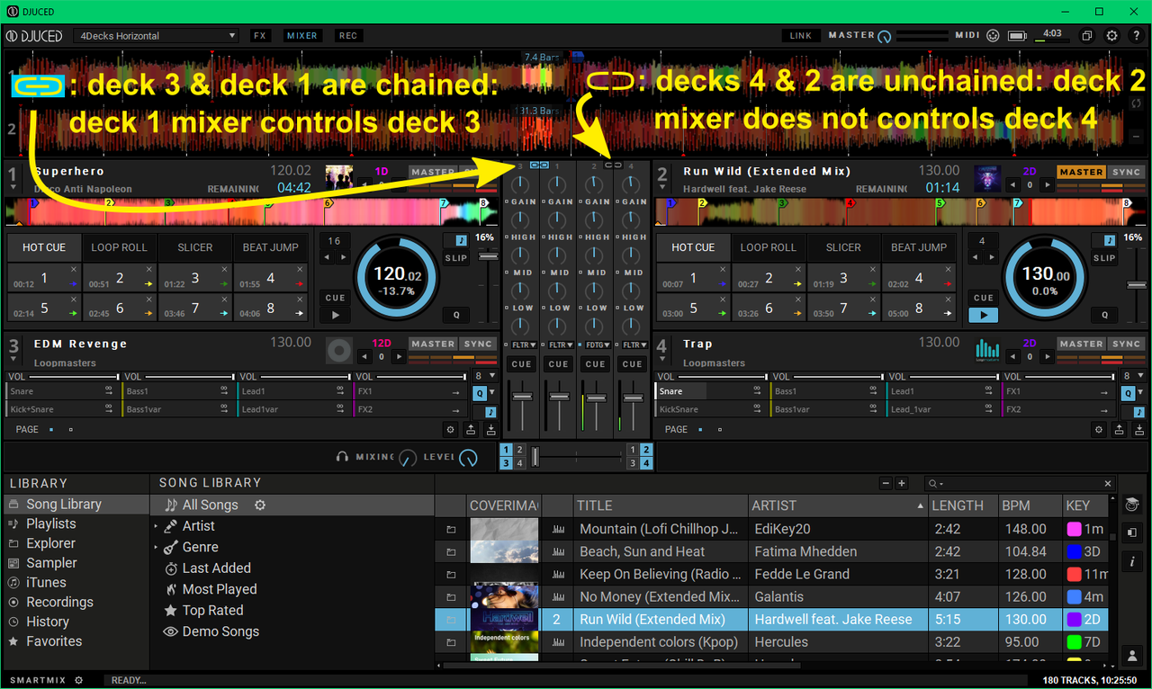

3) Une méthode simple pour régler les volumes des platines de sampleurs consiste à chaîner le mixage de ces platines de sampleurs sur le mixage de la platines de pistes (track decks): ainsi, les commandes de mixage sur les tranches 1 & 2 de mixeur, pilotées par la zone de mixage du contrôleur DJ, sont dupliquées sur les tranches 3 & 4.
Pour le faire sur Djuced, il faut relier les chaînons qui se trouvent en haut du mixeur de Djuced:
  • relier le chaînon de la platine 1 (platine de piste audio) au chaînon de la platine 3 (platine de sampleur)
  • relier le chaînon de la platine 2 au chaînon de la platine 4 (sampleur).
