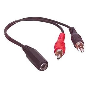

pourquoi ne branchez vous pas vos enceintes sur la sortie 1-2 de la dj console rmx, comme cest recommandé sur le manuel ?
si vos enceintes sont dun modèle multimédia avec prise jack 3.5mm stéréo, vous pouvez brancher à la rmx un adaptateur 2 rca vers jack 3.5mm stéréo femelle  et y brancher vos enceintes.
si des réglages de la carte son interne de votre pc altèrent la qualité du son issu de la rmx, la première chose à faire, cest déviter la carte son de votre pc : je pense que vous avez branché la sortie de la rmx sur une entrée microphone de votre pc et non sur une entrée ligne, ce qui expliquerait le problème.

Pourquoi ne branchez vous pas vos enceintes sur la sortie 1-2 de la DJ Console Rmx, comme c'est recommandé sur le manuel ?
Si vos enceintes sont d'un modèle multimédia avec prise jack 3.5mm stéréo, vous pouvez brancher à la Rmx un adaptateur 2 RCA vers jack 3.5mm stéréo femelle  et y brancher vos enceintes.
Si des réglages de la carte son interne de votre PC altèrent la qualité du son issu de la Rmx, la première chose à faire, c'est d'éviter la carte son de votre PC : je pense que vous avez branché la sortie de la Rmx sur une entrée microphone de votre PC et non sur une entrée ligne, ce qui expliquerait le problème.
