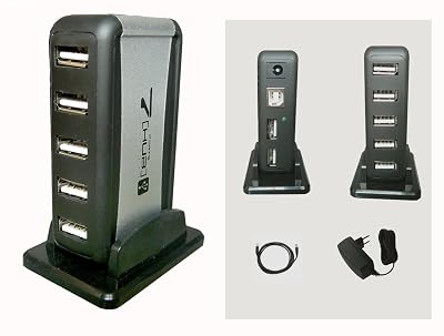

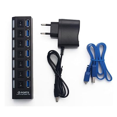

La solution est d'intercaler entre le PC et le DJControl Air un hub USB livré avec un adaptateur électrique
comme ceux-ci:
https://www.amazon.fr/MULTIPRISE-USB-HUB-Sorties-Alimentation/dp/B0017KJ4I6
https://www.amazon.fr/G%C3%A9n%C3%A9rique-Noir-Interrupteur-S%C3%A9par%C3%A9-Indicateur/dp/B01DK261CU
c) Si le souffle est indépendant de ce que vous faîtes sur le PC.
Vous entendez probablement le bruit de l'alimentation du PC. Vous pouvez vous en assurer si votre PC est un PC portable en débranchant le câble électrique pour passer sur batterie, le bruit devrait disparaître quand le câble électrique est débranché.
La solution est ici aussi d'intercaler entre le PC et le contrôleur DJ un hub USB doté de son propre adaptateur électrique.
