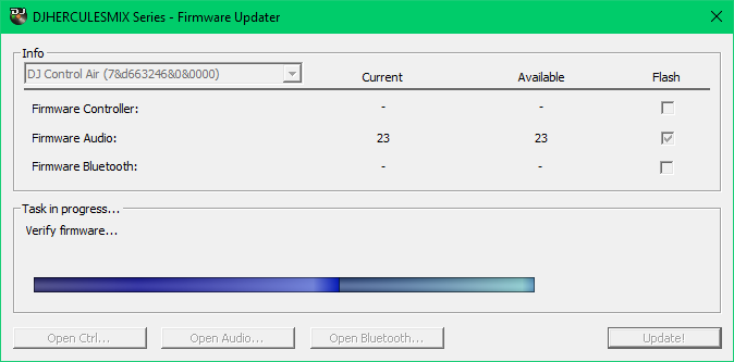

Pouvez vous essayer le processus suivant en fermant toute application DJ, sur un PC où le package drivers 2023.HDJS.2 a été installé, avec DJControl Air branché?
1) Appuyez sur Windows + R, pour faire apparaître la fenêtre Windows Exécuter
2) Dans la fenêtre Exécuter, taper la ligne, avec les guillemets
"C:\Program Files\DJHERCULESMIX\Audio\DJ Console Series\firmware\HDJSeriesUpdater.exe" -manual
3) Cliquez sur OK
4) La fenêtre du programme DJHERCULESMIX Series - Firmware updater doit apparaître
5) Si dans bloc "Info" (ou "Infos" pour la version française)
- vous lisez DJ Control Air, tout va bien: ça veut dire que le firmware updater voit le contrôleur et peut essayez d'y écrire le firmware.
- vous ne lisez pas DJ Control Air, alors le firmware updater ne voit pas le contrôleur donc ne pourra pas en flasher le firmware.
Si le DJ Control Air est détecté, et que la colonne Available affiche le chiffre 23, c'est que le fichier du dernier firmware est installé dans le PC et vous pouvez lancer l'écriture de ce firmware.
6) Cochez la case Flash en face de Firmware audio
Le bouton "Update!" (ou Mise à jour en version française) devient activable.
7) Cliquez sur le bouton Update! (ou Mise à jour).
Le programme vérifie le firmware.
Si le firmware embarqué dans DJ Control Air est illisible ou d'une version antérieure à la version 23, le firmware du contrôleur DJ est mis à jour.

merci de vos explications; cependant dans le champ info je n'ai pas : dj control air...donc je n'ai pu executer la suite de votre tutoriel...et ceci quelque soit le port usb utilisé, avec ou sans alimentation externe sur hub usb.

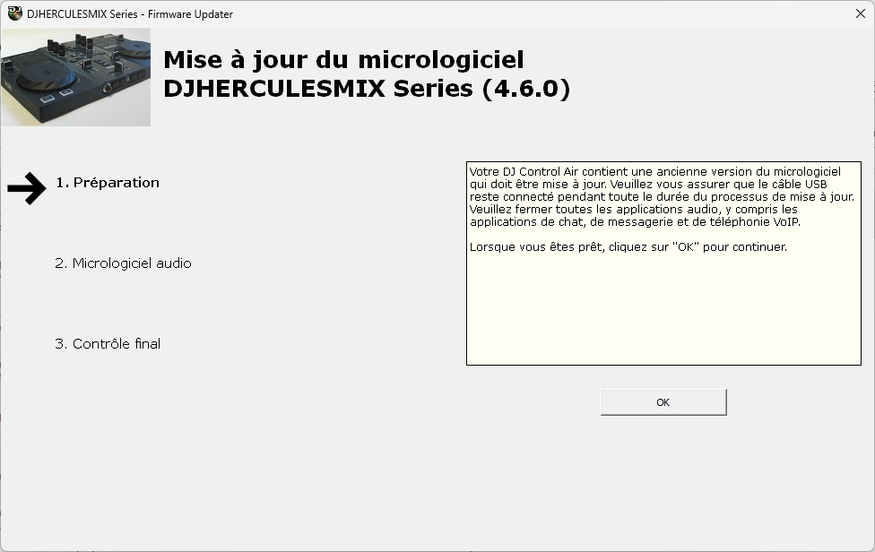

Merci pour ces informations, on va donc faire passer le contrôleur DJ en mode boot pour essayer de forcer sa détection par un firmware updater (qui ne sera pas le même).
1) Prenez un PC sur lequel vous avez installé les drivers 2023.HDJS.2.
2) Arrêtez tous les programmes, débranchez le PC du réseau, désactivez le Wifi s'il y en a un, puis arrêtez le pare-feu (le pare-feu ne pose normalement aucun souci mais pour reflasher le firmware, je préfère éviter le risque que le parefeu freine les données du firmware updater en les scannant parce qu'il prend le contrôleur pour autre chose qu'une interface audio midi du fait qu'elle est mal énumérée).
3) Débranchez le DJ Control Air du port USB du PC
4) Enfoncez en même temps les 2 boutons Folder et Files (au milieu, au dessus des boutons Load A et Load B). Le bouton Folder se reconnaît à son icône de dossier, le bouton Files à son texte Files.
5) Tout en maintenant les 2 boutons Folder et Files enfoncés, branchez le DJ Control Air au port USB du PC.
6) Gardez les 2 boutons Files et Folder enfoncés 30 secondes après avoir branché le port USB du DJControl Air.
7) Au bout de 30 secondes, relâchez les 2 boutons Folder et Files.
8) Attendez encore 30 secondes: soit Windows lance le firmware updater, soit allez dans le dossier
et cliquez sur HDJSeriesCPL.exe
9) Si tout va bien, si le contrôleur DJ a été détecté en mode boot, le firmware updater va se lancer, avec une autre interface graphique que dans mon message précédent, ça devrait être: "Mise à jour du micrologiciel DJHERCULESMIX Series (4.6.0)

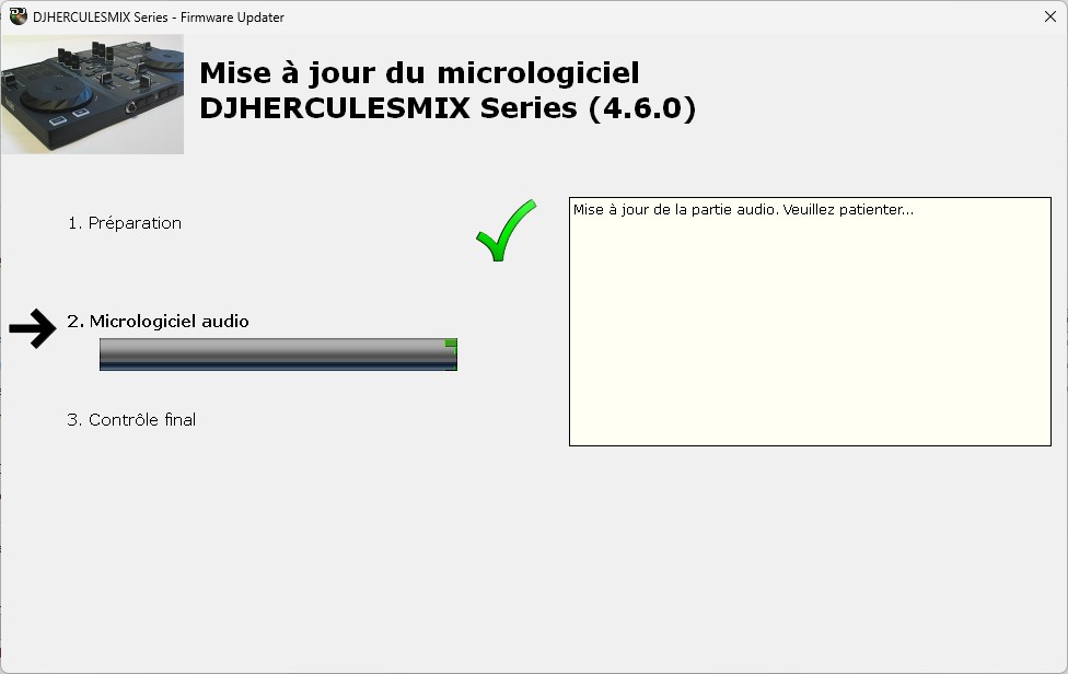

10) Cliquez sur le bouton OK : le programme passe alors en à l'étape 2, "Micrologiciel audio" et commence à écrire le code firmware dans le contrôleur DJ.
Le message est alors "Mise à jour de la partie audio. Veuillez patienter..."

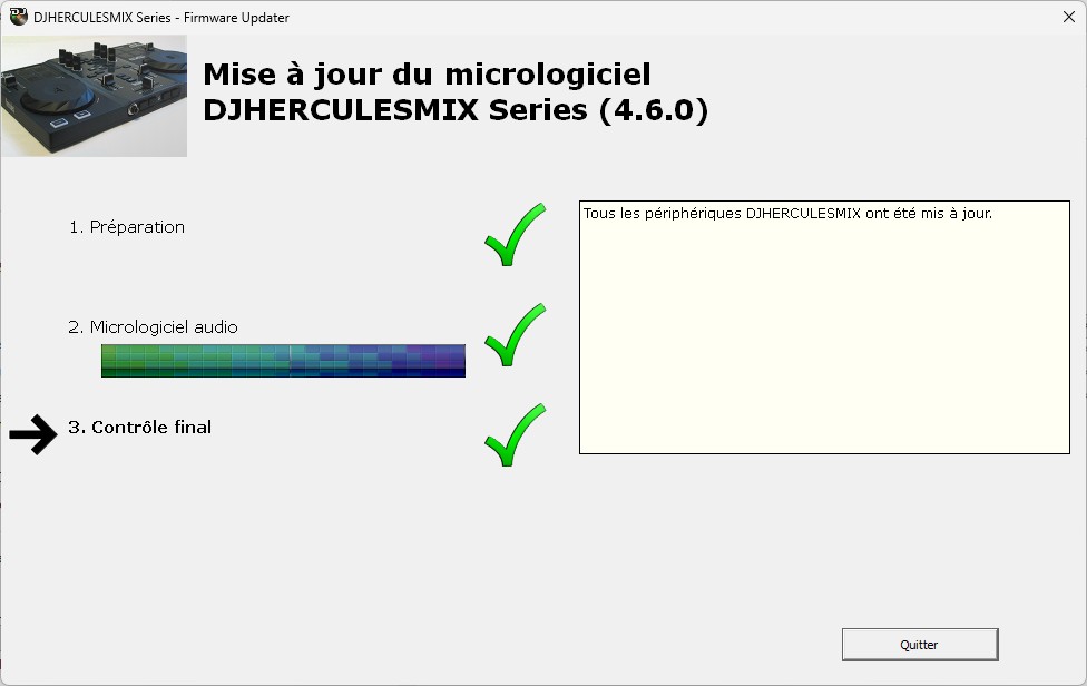

11) A la fin de l'écriture du firmware, le firmware updater passe à l'étape "Contrôle final" et indique "Tous les périphériques DJHERCULESMIX ont été mis à jour."
Si vous arrivez à cette étape, vous pouvez cliquer sur "Quitter" pour terminer la mise à jour du firmware, puis redémarrer le PC pour réactiver les programmes et pare-feu, rebrancher le PC à son réseau, et tester si le DJ Control Air est désormais convenablement détecté.

super ça a bien fonctionné...et maintenant la console a plusieurs boutons allumés après avoir fait clignoter presque tout lors du redémarrage du pc.
maintenant dans "panneau de cofiguration - périphériques et imprimantes - périphériques multimédias" j'ai bien "hercules dj control air" sans erreur; et dans le gestionnaire de périphériques j'ai bien : "djherculesmix devices".
j'ose espérer que lorsque je déconnecterai et reconnecterai en usb la console cela fonctionnera encore.
