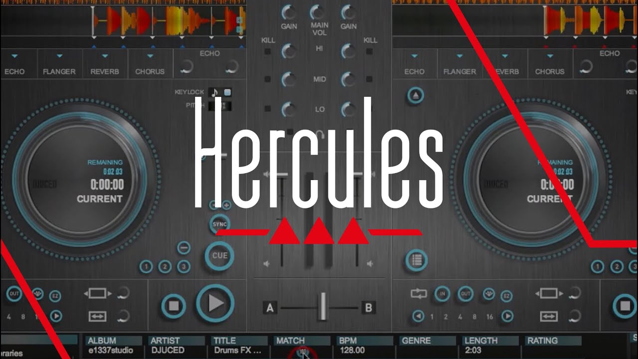

pour en revenir a VDJ , j'avais la version 4........ et il y avais une fonction CONFIG la ou on pouvais changer l'apparence de la platine (SKINS) a l'écran hors sur la version 8 je la trouve pas
Le menu Interface est maintenant utilsé pour la gestions des skins. Notez qu'il y a eu ÉNORMÉMENT de changement depuis la version 4 de VDJ 🙂

Il est toujours possible de changer l'apparence de VDJ et de nombreuses skins sont disponible au propriétaire d'une licence Plus et Pro:
http://fr.virtualdj.com/plugins/index.html?category=skins
http://fr.virtualdj.com/products/virtualdj/comparison.html
Et VDJ supporte nativement la DJControl Instinct donc pas de problème de coté. Là encore, un licence sera nécessaire.
Pour ce qui est de DJUCED 18, c'est un logiciel encore jeune, mais il vaut la peine d'être essayé.

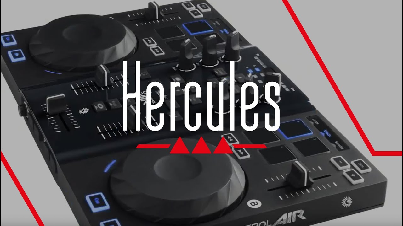

bonjour je m'appelle rosite et je viens d'acquerrir une table de mixage dj control air de la marque hercules, et je ne sais pas trop l'utiliser, surtout pour utiliser le "Air"
Bonjour Rosito,
A) Je vous conseille de ne pas utiliser le CD d'installation, qui n'est plus à jour, mais
1) d'installer:
- le driver 2016_HDJS_3 si vous êtes sous Windows
- le logiciel Djuced 18 1.0.102
2), de vous reporter aux manuels (rubrique Manuel utilisateur sur le site support Hercules)
https://support.hercules.com/fr/product/djcontrolair-fr/
- DJCAir - GettingStartedTutorial - FR
- Djuced 18 Manual Fr
B) La vidéo suivante
montre comment utiliser le Air control, il faut:
1) Passer en mode Fx avec le bouton Effects au centre
2) Enclencher un effet en pesant sur le pad 1 à 4 d'une des 2 platines
3) Maintenir la pesée sur le pad et bouger la main au dessus du Capteur Air, au centre, pour moduler l'effet
4) quand on est arrivé au degré d'effet voulu, lâcher le pad: le niveau d'effet régler sur le Air Control est maintenu.

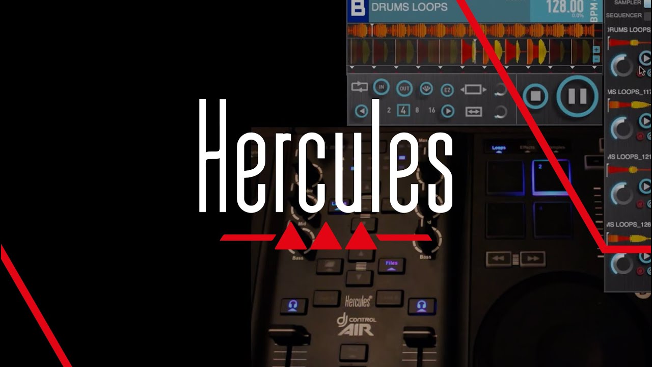

C) Pour apprendre à utiliser le DJControl Air, je vous conseille de regarder les 3 tutoriels en vidéos
Tutorial 1 - Setup and First Mix
Tutorial 2 - Audio Setup and General Preferences
Tutorial 3 - The PADS - Loops Samples Effects and MAGIC button
en activant le sous titrage en français.
