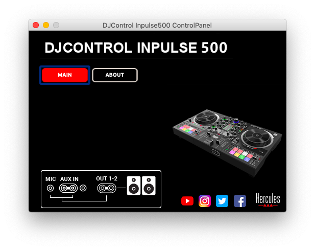

Le DJControl Inpulse 500 peut mixer l'entrée microphone sur la sortie master sans passer par le logiciel, donc:
A) Vérifier si la fonction talk over est activée
  1. Allez dans Applications > DJHERCULESMIX > DJSeries > ControlPanel
  2. Lancez DJCInpulse500ControlPanel.app
  3. Pour activer ou désactiver la fonction talk over matérielle, affichez le menu principal
  4. Talk-over matériel activé:
    L'icône des entrées Mic-Aux est reliée par un trait à l'icône des sorties Out 1-2
  5. Talk-over matériel désactivé:
    L'icône des entrées Mic-Aux déconnectée de l'icône des sorties Out 1-2 avec une croix rouge qui barre la liaison
