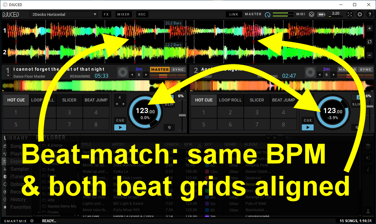

A) Pour synchroniser manuellement le BPM du morceau A sur le BPM du morceau B sur Inpulse 300 dans Djuced, le processus est simple:
- Désactivez le bouton Sync s'il est enclenché
- Activer le beatmatch guide (bouton situé au dessus des vu-mètres au centre du DJControl Inpulse 300)
- Lancez la lecture du morceau A sur la platine 1 (gauche), par exemple
- Chargez le morceau B sur la platine 2 (droite)
- le long du tempo fader (ou pitch fader) de la platine 2, une flèche rouge s'allume vers le haut ou vers le bas : elle vous indique dans quel sens bouger le tempo fader de la platine 2 pour synchroniser le BPM du morceau B sur le BPM du morceau (en haut = plus lentement / en bas = + vite)
- déplacez lentement le tempo fader dans le sens indiqué : si la flèche rouge s'éteint mais que la flèche rouge opposée s'allume, changez de sens, vous avez dépassé le point de synchronisation
- quand vous arrivez pile poil sur le point de synchron, les 2 flèches rouges clignotent et s'éteignent : vous avez synchronisé le BPM du morceau B sur le BPM du morceau A.
La synchronisation n'est pas finie : vos 2 morceaux ont la même vitesse, il reste à aligner le moment du battement de B sur le moment du battement de A.
- Si vous ne l'aviez pas déjà fait, lancez la lecture du morceau B sur la platine 2
- Désactivez le mode Vinyl de la platine 2 s'il était enclenché (bouton Vinyl au dessus des boutons Loop In / Loop Out)
- En dessous du jog wheel de la platine 2, il y a 2 flèches autour de la légende Beat Align
- Si une des 2 flèches est allumée, elle indique dans quel sens tourner le jog wheel tournez : le plateau jusqu'à extinction de cette flèche (à la différence du tempo fader qui nécessite un mouvement lent et précis, il faut tourner plus vigoureusement le jog wheel pour atteindre la bonne vitesse)
- Là encore, si la flèche rouge s'éteind mais que la flèche opposée s'allume, vous avez dépassé la position d'allignement de battements, et au moment où vous atteignez cette position, les 2 flèches rouges clignotent et s'éteignent : vous avez synchronisé les battements des 2 morceaux, il ne vous reste plus qu'à déplacer le crossfader de la platine 1 vers la platine 2 pour faire la transition entre les 2 morceaux, avec ou sans filtre selon vos goûts et la compatibilité harmonique de ces 2 morceaux A et B.
Une fois que vous maîtrisez bien cette phase de la synchronisation manuelle (quand ça vous prend moins de 20 secondes), essayez de le faire sans désactiver le mode vinyl du jog wheel, en tournant le jog wheel par la couronne (sans toucher la surface du dessus, qui vous ferait scratcher).
Une fois que vous maitrisez la synchro sans désactiver le mode vinyle, essayez de détecter le battement du morceau B à l'oreille, en écoutant dans le casque le morceau B (et seulement le morceau B) et en diffusant le mix (donc le morceau A) dans les enceintes : déplacez un écouteur du casque pour le poser à côté d'une oreille, et ainsi vous écoutez au casqu ele morceau B et avec l'oreille libre vous entendez le morceau A. Une fois que vous savez bien distinguer le battement du morceau A et le battement du morceau B, il est temps de désactiver le beatmatch guide et d'apprendre à synchroniser les 2 morceaux sans les guides lumineux rouges. Le jour où vous savez le faire, vous savez mixer sur n'importe quel plateforme, que ce soit des platines vinyles, des lecteurs CD, des stations autonomes ou un ordinateur.
Regardez la DJ Academy
La synchro avec les beatmatch guides est expliquée ici.

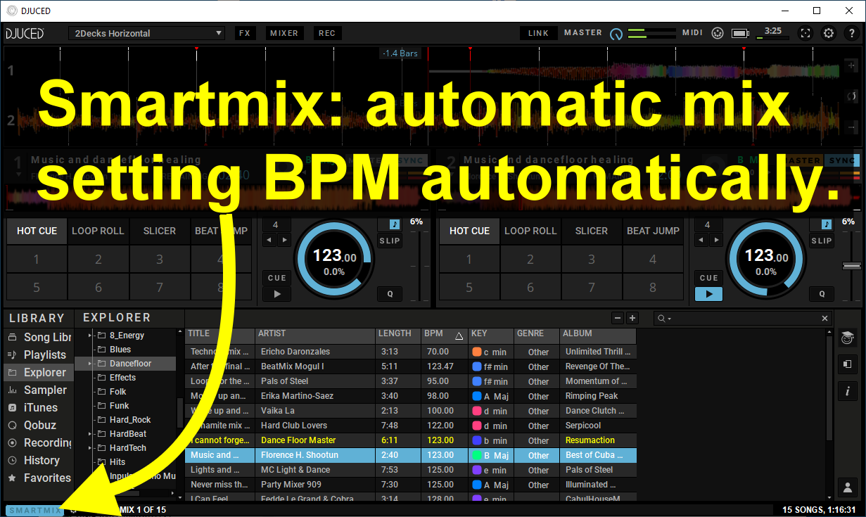

b) Pour synchroniser automatiquement sans la touche sync
La fonction Smartmix est un automix (mix automatique)  qui règle automatiquement le BPM du nouveau morceau sur le BPM du morceau précédent avant de lancer la lecture du nouveau morceau.
