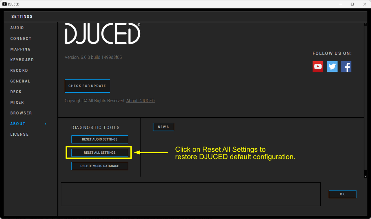

Hello Aserac,
As you can run DJUCED 6.6.3 when no controller is connected, can you try the following process:
1) disconnect the DJ controller,
2) run DJUCED,
3) Click on DJUCED Avatar (top right) > Settings
4) Go to About Tab
5) At About Tab, click on "Reset all setting"
6) Then close DJUCED
7) Then connect the DJ controller and restart DJUCED.
Hola buenas tardes. Como has dicho he intentado hacer eso y la primera vez funciona pero cuando lo cierras y lo vuelves a abrir otra vez deja de funcionar.
