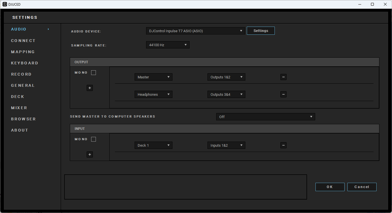

nel file allegato evidenzio i comandi nella consolle che se usati non fanno funzionare il preascolto in cuffia.
preciso che se riavvio la cpnsolle staccando e poi riattacando l alimentazione il preascolto in cuffia funziona se uso nuovamente i 2 comandi evidenziati nel file allegato il preascolto smette nuovamente di funzionare:cioè non arriva nessun audio alle cuffie.

I don't know whether your computer is in Windows or macOS, but if you use a Windows computer, can you check in Djuced > Settings > Audio if you get the same issue whether the Audio device selected is:
- DJControl Inpulse T7 ASIO (ASIO)
- or Speakers DJControl Inpulse T7 (WASAPI).
