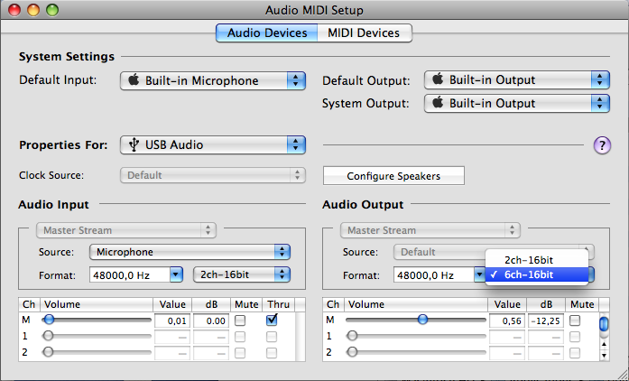

Est-ce que vous avez bien réglé le format de sortie de la Muse Pocket USB à 48 KHz / 16-bit 6-canaux dans Audio MIDI Setup (dans le dossier Applications > Utilities) ?

J'ai bien réglé comme tu me l'a montré sur ton image et c'est toujours le même résultat un son quasi inaudible...

Bonjour Antonydu30,
Vous aviez la Muse Pocket Lt, et non la Muse Pocket, mais il y a peu de différence entre les 2 à part la coque en aluminium (la coque en plastique de la Muse Pocket Lt élimine tout risque que votre problème vienne d'un problème d'isolation).
Les cartes son USB sont généralement cadencée à 48 KHz, c'est la fréquence par défaut : ce n'est pas un bug de rester à 48KHz. J'ai aussi testé le son sous VirtualDJ sur un MacBook avec la Muse Pocket Lt et un DJ Control Steel et tout se passe bien, sans grésillement.

Effectivement, les puces USB audio CMedia peuvent être cadencées à 44.1KHz et 48KHz par Mac OS alors que Mac OS ne cadence les puces USB audio Sonix (utilisée dans la Muse Pocket, et probablement dand la Muse Pocket Lt) qu'à 48KHz, mais ça ne change absolument rien au fonctionnement des cartes sonores USB: elles peuvent tous lire des fichiers son enregistrés en 44.1KHz comme en 48KHz (une puce son USB cadencée à 44.1KHz n'a aucun problème à lire un fichier son 48KHz, et vice versa).
Je soupçonne que le problème que vous avez rencontré avec la Muse Pocket Lt n'est en fait qu'un double malentendu:
1) Vous avez continué à utiliser la sortie ligne du Mac comme sortie mix. Ce n'est pas une très bonne idée car synchroniser une carte son interne et un carte son externe conduit à une latence plus élevée que la latence de la carte sonore externe, la plus lente des 2
2) Vous aviez laissé la sortie interne du Mac cadencée en 44.1KHz eu lieu de la passer en 48KHz, ce qui faisait planter la synchronisation et posait le problème le problème de grésillement que vous avez rencontré avec la Muse Pocket Lt.

Vous pouvez régler le niveau de sortie de chaque sortie de la Muse Pocket ou Muse Pocket Lt sous Mac OS par la procédure suivante :
1) lancez le programme 'Configuration audio et MIDI'
2) Sélectionnez les propriétés de ‘USB audio’
3) Sur 'Sortie audio', réglez les 2 glissières de volume des sorties 1 et 2 (c'est là qu'est située la sortie casque de la Muse Pocket / Muse Pocket Lt).
Les boutons de volume situés sur la Muse Pocket / Muse Pocket USB changent le volume global, mais n'ajustent pas spécifiquement le volume d'une sortie particulère (ici , la sortie casque = sortie 1-2,) donc si vous trouvez que le volume du casque n'est pas assez fort, il faut changer d'abord le volume de la sortie 1-2 avant de toucher au volume global.
